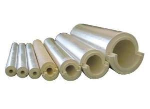

Вот не плохой вариант, специальная "скорлупа" для утепления труб.
В данном случае скорлупа ППУ.
В начале определитесь с диаметром трубы, далее покупаем скорлупу, а крепится она просто замковое соединение шип-паз, можете скотчем зафиксировать для подстраховки.
Можно в паре со скорлупой использовать греющий кабель, Вы пишите о металлопластиковой трубе, это худший вариант для водопровода. но всё равно греющий кабель этой трубе не страшен, ни чего не оплавится.
