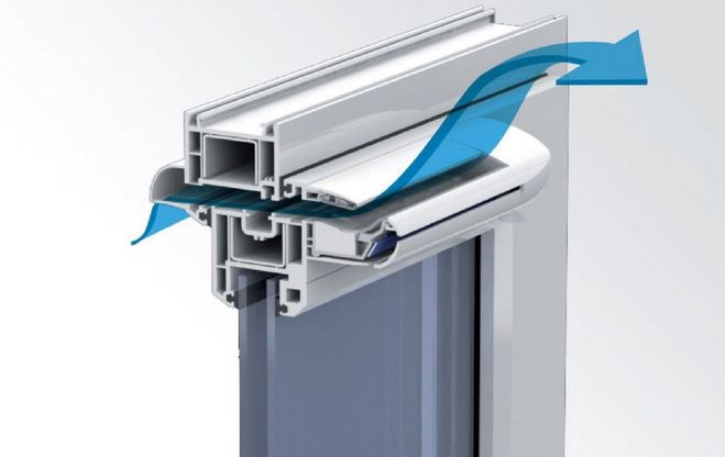

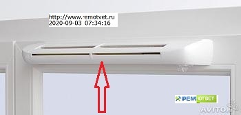

Сразу же установил в пластиковое окно вот такой
вентиляционный клапан приточной вентиляции.
Правда это значительно повышает стоимость окна, но оно того стоит, особенно если в квартире все окна пластиковые (ПВХ) со стеклопакетами.
Благодаря тому самому клапану приточной вентиляции, будет обеспечен постоянный приток свежего воздуха (с улицы) в помещения, то есть воздухообмен, микроклимат не будет нарушен.

Далее, в окно ПВХ, можно установить специальный вентиляционный клапан благодаря которому в помещение будет попадать свежий воздух.

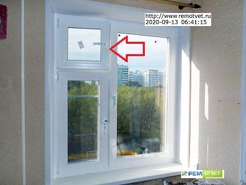

Если речь об окне на кухне, то я устанавливал окно вот с такой
не большой форточкой.
Это дороже, но можно открывать не всю створку полностью (это особенно актуально в зимний период), а только форточку и проветривать помещение.

Это можно сделать двумя способами, либо установить клапана на окна (как оказалось многие установщики окон вообще не имеют понятия о такой системе), они конечно дадут эффект, гл не столь большой, как бы вам этого хотелось. По сути этот клапан выступает в роли щели в окне, только он имеет свойство закрываться.
Стоимость такого клапана от 500 до 3000 рублей. Особого профессионализма при установке не требует.
Но минус у неё в том, что такой клапан будет взаимодействовать с естественной вытяжкой на кухне и в ванной/туалете, что не даст большого эффекта.

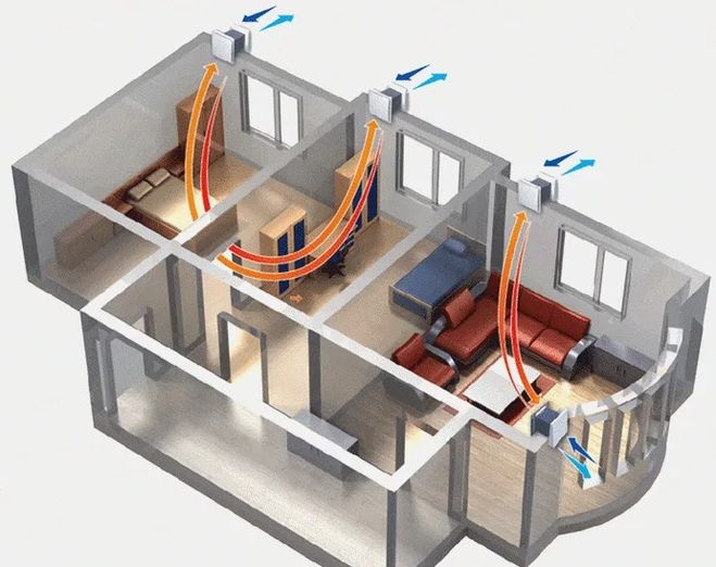

Но есть и второй вариант, более лучший, это установить в квартире приточно-вытяжную вентиляцию. Она обойдётся вам по минимуму от 15000, в зависимости от вида вентиляции и стоимости работ по её установки. В среднем хорошая вентиляция стоит порядка 50000.
Устанавливается и работает не зависимо от вытяжек в ванной/туалете и кухне. Есть как обычные клапана, так и с принудительным приводом или даже умные системы.
На картинке один из простейших вариантов.
