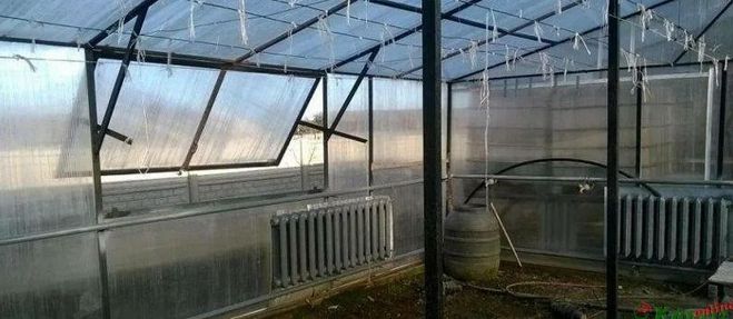

Выводим дымоход, далее примерно на одинаковом расстоянии друг от друга устанавливаем радиаторы в теплице.
Вот так это может выглядеть на фото.

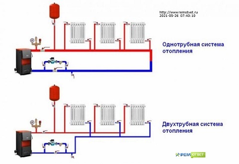

Определяемся с системой отопления, это может быть система открытого типа. закрытого, однотрубная и двухтрубная системы.
Вот схемы для ознакомления.
Система может быть самотечной, или принудительной (в систему устанавливается циркуляционный насос).

Для начала определились, что закапывать их не имеет смысла, так как прогревая землю и тепло частично будет уходит в неё, а значит в воздух будет меньше попадать, соответственно потерь много, поэтому только на воздухе и даже не по периметру, как вот на фото, а посередине.

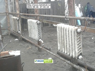

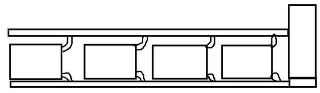

Итак смотрим на картинку сверху, надо по всей длине, где будут стоять батареи, провести две трубы, подачу и обратку, а сами батареи подключать параллельно, чтобы тепло более-менее распределялось по всем батареям.
Соответственно в таком случае отопительный котёл будет один, его можно как на электричестве сделать, так и на дровах.

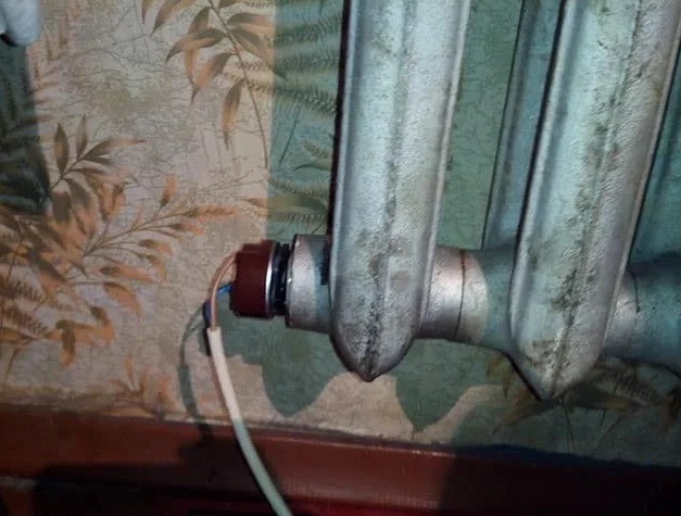

Второй вариант - установить на каждую батарею свой отдельный тэн, можно даже маломощные, чтобы не грелись провода.
Просто поставить батареи на козлы, чтобы их можно было в любое время демонтировать и запитать тэн через провод с вилкой.
По центру парника, по потолку провести кабель с розетками и включать батареи по мере надобности.

В профессиональных теплицах радиаторы отопления никуда не вкапываются, а висят по периметру, вам очевидно стоит поступить так же.
Насчёт секций. Это на ваше усмотрение. Хотите соединить все вместе, используйте однотрубную схему, хотите по отдельности двухтрубную..
