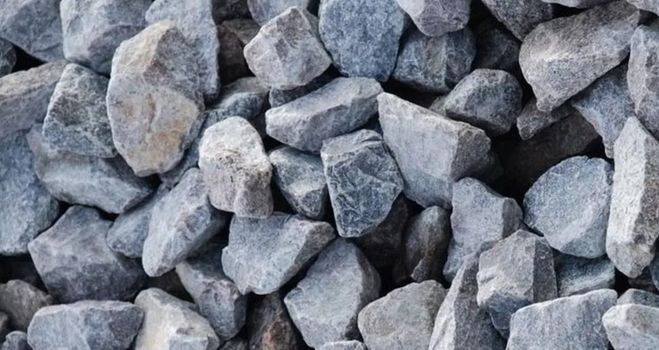

Из личного опыта могу добавить, при заливки фундамента (строительство дачи) использовал вот такой
гранитный щебень фракции 10 20 мм, нагрузка на основание предполагалась значительная и прочность щебня была на первом месте.
Как по мне, так лучшим из этого списка я бы назвал гранитный щебень. Он не только самый прочный, но также имеет хорошие показатели по всем остальным параметрам.
Но вот есть и некоторый косяк с гранитным щебнем, я сам об этом не так давно узнал, вся проблема, что он может иметь радиоактивный фон. Конечно советуют при покупке у продавца требовать сертификат, но я бы не надеялся на это и проверил бы самостоятельно, насколько опасен тот щебень, который вам предлагают.
