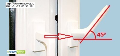

Фурнитура с опцией микропроветривания, достаточно вот таким образом
повернуть ручку на створке на 45 градусов и всё на этом.
Появляется не большая щель (2 мм) и в помещение попадает воздух с улицы.

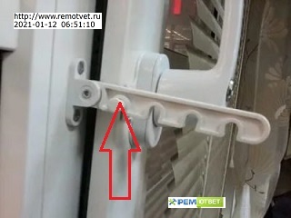

И последний вариант (последний "тип" как Вы пишите), это установка вот такой
"гребёнки" на створку окна.
Гребёнку можно установить и самостоятельно.
Гребёнка не что иное, как специальный механизм ограничивающий открывание створки окна.
Гребёнки (правильное название "блокиратор", или "блокировщик") разные и по материалу изготовления в том числе.
Устанавливается она так:
Снимаем декоративную заглушку (если она есть) под ручкой створки.
Откручиваем саморезы и снимаем ручку.
Далее под ручку устанавливается штекер (в него попадают пазы гребёнки), затем устанавливаем ручку на место.
Далее к раме окна (напротив "штекера" крепится сама гребёнка, крепление на саморезы, саморезы идут в комплекте с гребёнкой.
Если не получается закрутить саморез напрямую в пластик, то делаем разметку.
Затем сверлим отверстия под саморезы.
Диаметр отверстия чуть меньше диаметра "тела" метиза.
Благодаря той самой гребёнке (ограничителю) створка окна будет приоткрываться только на заданную величину и не более.
Чем шире открыта створка окна тем интенсивней будет поток воздуха.
Для микропроветривания достаточно 2-3 мм.
Количество "пазов" на гребёнке может быть разным, учитывайте это при её покупке.
