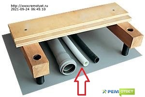

Вот фото для наглядности
под регулируемым полом можно и трубы канализации и водопроводные (но цельные) трубы прокладывать, а так же "электрику" но в гофре.
