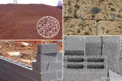

Легкие бетоны бывают:
  • плотные. Состоят из мелкого и крупного наполнителя и жидкого связующего компонента. Материал не имеет пустот, внутреннее содержание воздуха – не более 6%.
  • крупнопористые. Бетон содержит около четверти воздуха от общей массы. Для уменьшения водопоглощения и сохранения теплоизоляционных качеств, с обеих сторон материал рекомендуется накрывать штукатуркой.
  • ячеистые. Материал имеет небольшие сферические ячейки диаметром 1-3мм. Бетон имеет низкую плотность, хорошие теплоизоляционные свойства, малый объемный вес, но достаточно прочный, что позволяет его эффективно применять как для внутренних перегородок, так и для наружных стен.
Легкий бетон, в зависимости от наполнителя, получает свое название.
