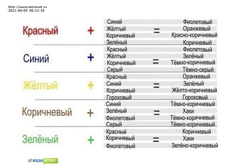

Вот таблица смешивания цветов, для ознакомления.
Это простейшие примеры, можно смешивать не 2, а гораздо более цветов масляной краски для получения желаемого результата.
Единственное что тут могу посоветовать, запоминайте, или записывайте пропорции, чтобы в дальнейшем повторить полученный оттенок.
