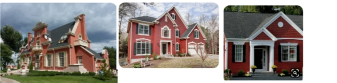

Цвет не очень хорош для вентилируемого фасада, но стильно смотрится на мокром фасаде, будь он окрашен по ровной оштукатуренной поверхности или отделан короедом. Особенно дома с пятиугольными окнами "домиком", а также с маленькими круглыми окнами на верхнем этаже.
