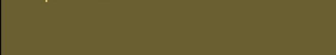

Цвет, не намного отличающийся от оливкового. Разница 12 градусов и 8% яркости. Не является оттенком зеленого, хоть и может казаться при искусственном освещении.
hex 6a5f31; lab 40,4,24
hsl 48, 37%, 30%; hsv 48, 54%, 42%;
cmyk 0%, 10%, 54%, 58%; xyz 11, 11, 5.
Состав цвета: черный 58%, желтый 30%, красный 7%, белый 5%.

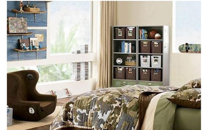

Если в интерьере присутствует серый хаки и любой оттенок светло-зеленого, то обязательно нужен еще и малонасыщенный желтый и любой оттенок серого.
Если интерьер преимущественно светлый, и темного хаки там совсем мало, то могут смотреться оранжевый и коричневый. Может найтись место даже синему

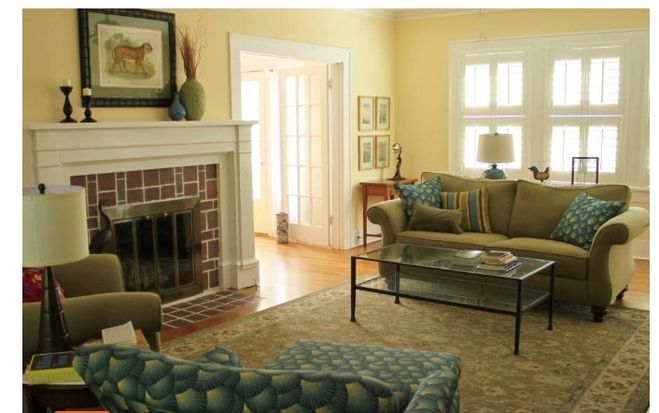

В преимущественно желтом интерьере с отдельными элементами цвета хаки хороши предметы холодного темно-зеленого цвета
и можно добавить еще что-нибудь коричневое, небольшой предмет мебели.

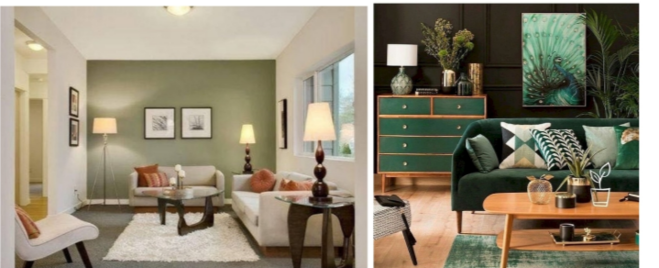

Хаки сочетается даже с зеленым, если третий цвет теплый. И с коричневым, если третий цвет светлый и нейтральный. В последнем случае я бы еще темно-серого добавил
А вот с розовым, красным, фиолетовым и сиреневым этот цвет никак не сочетается.
