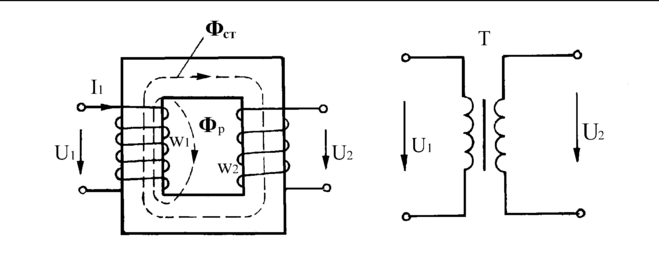

Трансформатор напряжения это обычный трансформатор, понижающий или повышающий, имеющий первичную и вторичные обмотки, а так же сердечник.
