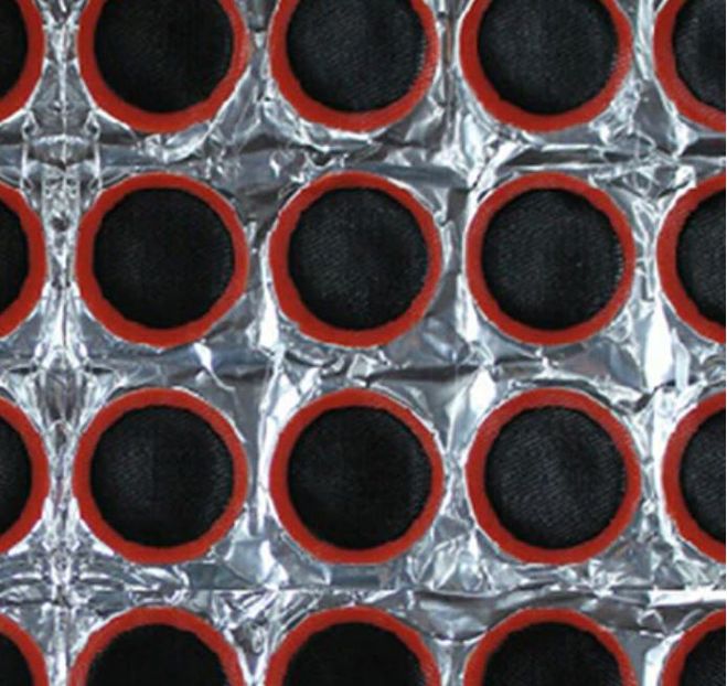

Процесс заклеивания прокола не изменяется со времён изобретения резинового колеса. Зачистить место прокола- обезжирить- намазать клеем, просушивая между операциями. С заплаткой поступить также, зачистить-обезжирить- намазать. Просушить в зависимости от окружающей температуры минут 10-15, наложить заплатку и прикатать валиком-роликом.
Китайские, да и другие тоже, готовые заплатки, уже обезжиренные и готовые к "приклейке". То есть место прокола готовим, намазываем клеем, просушиваем, а заплатку просто отделяем от целлофана, стараясь не коснуться гладкой стороны и накладываем на место, прикатываем и отделяем фольгу. Аккуратно. Всё, бортуем.
