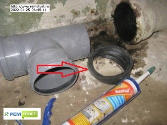

Ну а насчёт проблемы, её можно в принципе решить, надо место стыка новой трубы, скорее всего пластиковой, со старым чугунным тройником расшить. Т.е. вокруг убрать бетон и определить причину течи, это может быть не правильно установленная труба или трещина, или что-то ещё.
Одна из распространённых проблем, когда стыкуется новый пластик со старым чугуном, это уплотнение между двумя деталями, именно оттуда в основном и течёт.
У меня такая же беда была, не стал заморачиваться в замене тройника, а просто сделал ответвление, потом пришлось подручными инструментами зачищать стык в неудобной позе и сантехгерметиком (не мягким) пальцем замазывать стык по кругу.
Делал я это в три приёма, сначала попытался в стык набить герметик, далее вокруг обмотал слой тряпки, потом больше герметика намазал и снова слой тряпки и в конце ещё больший слой герметика.
Всё застыло таким образом, что ничего не течёт, но теперь снять трубу просто так не получится.

Если труба течет в районе раструба и речь о "пластиковых" трубах, то разберите этот узел, поменяйте уплотнительное кольцо.
При обратной сборке, обязательно смажьте уплотнительное кольцо сантехнической смазкой, если её нет, подойдет и масло (только не растительное) или же просто увлажните его.
Если труба отрезалась по размеру, то с торца трубы обязательно снимите фаску.
Если труба чугунная, то для перехода на ПВХ канализационные трубы используются специальные манжеты (переходные).
Перед установкой в раструб чугунной трубы трубу ПВХ раструб тщательно очищается, а манжету советую "сажать" на герметик.
Возможно проблема течи в этом (не очистили раструб, или не использовали переходную манжету.
Если течь на прямом участке трубы, то скорей всего речь о старой чугунной канализации, возможно труба сгнила (проржавела).
Её лучше заменить, если нет возможности, то купите ремонтную сантехническую ленту и плотно подмотайте её на проблемный участок.
Труба предварительно очищается, обезжиривается.
Видимо у соседей снизу трубы не меняли.
См. выше, в тройник вставляется переходная манжета, манжета на герметик и течи не будет.
