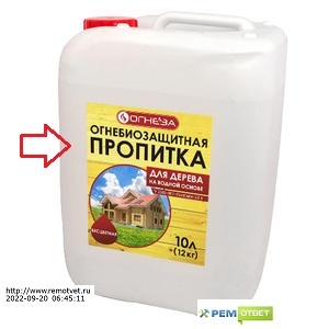

Всё "дерево" пропитывается антисептиком и пропитками в составе которых есть антипирены, можно сразу же приобрести вот такую огнебиозащитную пропитку.
