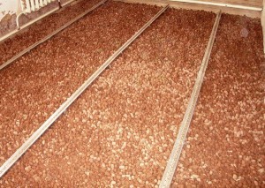

Керамзит засыпается между лагами.

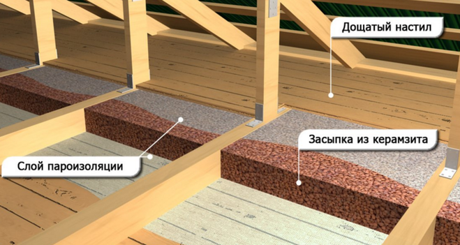

Керамзит для этой цели Вам действительно подойдёт.Тут важно правильно сделать это утепление. Для начала на потолок укладывается гидроизоляция, далее насыпаем керамзит, причём не нужно сыпать его большим слоем, вполне достаточно будет 10 сантиметров. Не забывайте слегка, без фанатизма, утрамбовывать керамзит, дабы он плотно прилегал ко всем поверхностям. Керамзит для утепления в данном случае применяют с фракциями от 5 до 40 мм. Обязательно оставляется зазор между верхней поверхностью керамзита и настилом. После того как уложите керамзит поверху укладываете пароизоляцию, а уж потом на лаги укладывается половой настил.Вот так будет выглядеть пирог утепления.
