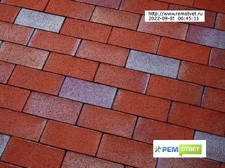

В Вашем случае нужно было использовать так называемый "дорожный, тротуарный кирпич" (одна из разновидностей клинкерного кирпича, или же клинкерный кирпич.
Вот так он выглядит
это дорого, но такой кирпич выдерживает большие нагрузки, ему не страшная влажность и высокая в том числе.
Кирпич выдерживает низкие температуры и перепады температур.
