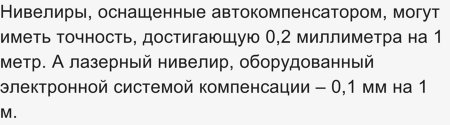

  • при покупке лазерного нивелира важно обратить внимание на погрешность прибора.
  • стоит, наконец, обратить внимание на цену и особенности конструкции лазерного ватерпаса. Соотношение здесь проглядывается следующее: при невысокой стоимости - корпус будет скорее всего выполнен из пластика, что в свою очередь может отрицательно сказаться на погрешности измерений и отсутствии механизма доводки. Также в пластиковые корпуса ватерпасов не оснащены защитой кнопочных механизмов от воздействия влаги и пыли. Поэтому приборы такого вида пригодны лишь для внутренних работ и то, со временем, могут довольно быстро выйти из строя.
