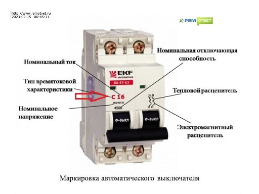

Или же неправильно подобрали категорию автомата, например у Вас установлен автомат категории "А" самый чувствительный он срабатывает при малейшей перегрузке.
Установите автомат категории (класса, типа) "D" (у этих автоматов высокая перегрузочная способность), или "С" как минимум, вот так
маркируются те самые автоматы.
