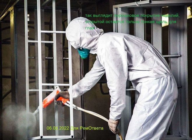

Для качественного долговечного покрытия старой раковины новой краской лучше отдать изделие в мастерскую, где делают реставрацию при помощи порошковой краски.
При этом нужно брать во внимание длительность работы, усложнение окрашивания и увеличение стоимости за покраску.
Новую деталь красят с нуля - покраска дешевле, чем при реставрации.
При реставрации старую краску нужно "снять" и сделать это трудно, так как краситель обжигается в печи, он не растворяется ничем, его будут вышкуривать.
После снятия старой эмали пойдет процесс латок, грунтовка, вышкуривание, снова латки, выравнивание поверхности, обработка мелкозернистой наждачной бумагой и только после этого заново на покрытие порошковой краской.
Само покрытие долгая процедура, требуется время на качественное покрытие, обжиг, остывание, доработку, при необходимости повторное покрытие и повторную доработку.
Не каждый согласится на реставрацию изделий, изначально покрытых порошковой краской, процесс трудоемкий, результат - обычный, из-за чего труд оплачивается ниже, чем уходит затрата времени на работу с изделием.
