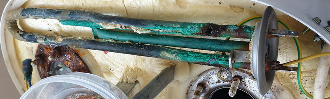

Оригинальные ТЭНы - модель W1300 V230 TW, вероятнее всего не производят, их нет в продаже.
Оригинальн­<wbr/>ый ТЭН
Замена оригинального ТЭНа у водонагревателя Termekc RZB50-F - вот в чём вопрос...
Водонагреватели Termekc RZB ХХ-F достаточно просты по конструкции и исключительно надёжны в эксплуатации. При регулярном техническом обслуживании (достаточно простом и недорогом) срок их службы значительно превосходит установленный производителем.
Несмотря на то, что выпуск водонагревателей модели RZB был начат в 2007 году, в настоящее время на производственной площадке корпорации «Termekc» локализованной в России продолжается выпуск всех оригинальных комплектующих необходимых для технического обслуживания и ремонта.
Замена, при ремонте, пришедших в негодность оригинальных элементов на иные (неоригинальные) допустимо только при совпадении критически важных технических характеристик. Корректно такую работу можно выполнять только при наличии необходимой технической информации, инструментов и достаточной технической подготовки. В условиях, когда все оригинальные элементы необходимые для ремонта и технического обслуживания можно приобрести у официального представителя производителя водонагревателей Termekc RZB ХХ-F проведение таких работ вряд ли можно признать целесообразным. Приобретение элементов у иных продавцов, пусть даже похожих по внешнему виду на оригинальные, гарантировано не обеспечат приемлемое качество ремонта. Именно поэтому, даже выполняя ремонт самостоятельно, моя настоятельная рекомендация, не делать каких либо замен оригинальных элементов водонагревателя.
Из вопроса понятно, что есть жгучее желание реанимировать существующий водонагреватель, а не приобретать другой исправный. Если вопрос приобретения оригинальных элементов для водонагревателя Termekc RZB50-F всё ещё актуален, я готов предоставить необходимую информацию и консультации через «Личные сообщения».
