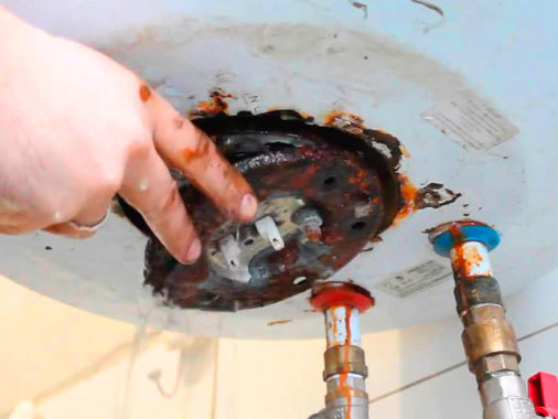

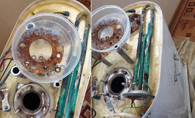

Почему заржавели детали крепежа водонагревателя Termekc RZB50-F, протечек не было и не видно?
Engineer [16.7K] 3 года назад
Термекс и ржавчина.
Ничего удивительного и марка нагревателя совершенно не причем!
Дело в конденсате и температуре.
Как известно всем из школьной программы при разности температуры образуется конденсат, то есть бойлер был нагрет, вы использовали воду, в него поступала холодная вода - вот вам и конденсат.
Да это не тот конденсат, чтоб прям каплями тек, но его достаточной чтоб, он за несколько лет сделал своё дело. Плюс температура чем выше температура, тем интенсивнее процессы окисления и коррозии, что в случае с нагревателем идеально - влажно и тепло.
Конечно это происходит не так уж и быстро, а годами, но результат может быть очень ужасный, без видимых внешних признаков, а внутри под крышками просто кошмар, особенно если бойлер стоит где то в нише или закрыт мебелью.
Ну и конечно нельзя обойти недобрым словом производителя, очень часто при изготовлении бойлера - его детали прокрашиваются только сверху, для эстетического вида и не имеют никакого покрытия и защиты со внутренней стороны. То есть тот самый прижимной фланец был покрашен только сверху чёрной краской, а со внутренней стороны метал уже с завода имел заражение коррозией - вот поэтому такой плачевный итог.
Это конечно можно было избежать, если с нового разобрать нагреватель, обработать его детали и патрубки антикором, но скажите кто этим будет заниматься, да никто.
