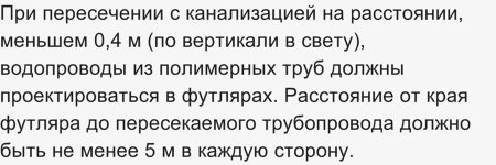

Больше всего все ссылаются на СП 40-102-2000, читайте пункт 5.4.8
Теперь давайте разберёмся, что там написано.
  • 0,4 метра (40 сантиметров) по вертикали - это значит, что по верхней точке при пересечении трубопроводов канализации и водопровода, надо последний заключать в футляр. Только в том случае, если труба из полимерных материалов.
  • в свету - значит от крайней стенки одной трубы с другой.
  • 5 метров от края футляра - это означает, что длина футляра должна быть не менее 10 метров, плюс диаметр трубы канализации (как я понимаю), но возможно по 5 метров в каждую сторону от середины пересекаемой канализационной трубы, тут уточнить надо.
Это означает, что пересекать можно, но нужен будет футляр делать, этак на 10,3 метра, а прокладывать трубу водопровода над канализацией

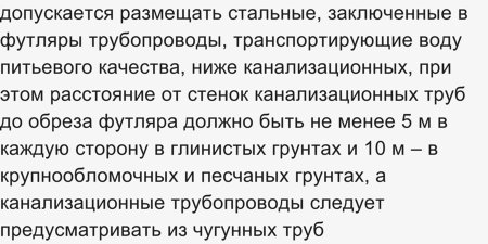

А что если проложить водопровод под канализацией, спросите вы?
Так тоже можно, но придётся переходить на стальные трубы водоснабжения, какие именно уточните в документации, я точно не знаю. Обращаемся к СП 18.13330.2011, читайте пункт 6.12 под буквой "з"
Что это означает?
В зависимости от грунта, можно закопать трубу в футляре не менее 5 метров, если грунт глинистый, не менее 10 метров, если грунт крупнообломочный или песчаный.
Требование по краю футляра такие же, как и выше - минимум 5 метров от края.
Так что вам решать, пластик над канализацией или металл вкапывать под канализацией.
