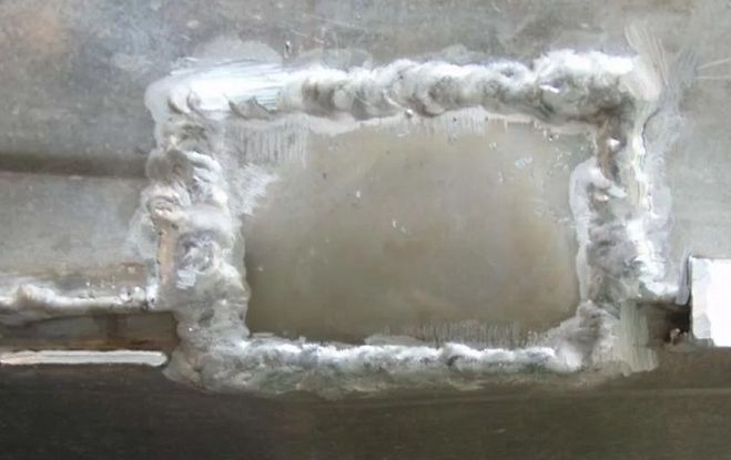

В советское время, когда с канистрами был напряг, как и с бидонами для молока, воды и прочих жидкостей, много чего придумывали, чтобы заделать трещину. И как не крути, чтобы надолго, так это специальный паяльник или аргоновая сварка,
именно то, что вы не хотели слышать в ответе, но самое качественное.
Дело в том, что алюминий очень быстро окисляется и вот та плёнка, которая создаётся на поверхности алюминия и покрытия, поднимает то самое покрытие и течь в этом месте снова появляется.
