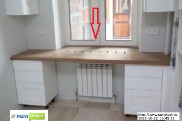

Убираем старый подоконник.
Определяемся с размерами столешницы, согласно размерам отрезаем лишнее.
Далее выравниваем площадку под столешницу, под коном, возможно нужна "легкая" стяжка (цементно-песчаная) просушка, грунтовка с просушкой.
По краям оконного проема, так чтобы не закрывать радиатор отопления, устанавливаются напольные шкафы (кухонные) или тумбы.
Шкафы лучше на регулируемых ножках.
Теперь установка столешницы, наносим монтажную пену на подготовленную поверхность в нижней части оконного проема (поверхность чуть увлажняем), сверху устанавливаем гнет.
И одновременно с запениванием, крепим при помощи мебельных уголков и саморезов столешницу к напольным шкафам.
В итоге должно получится вот так
и обратите внимание на вентиляционные (прорези) отверстия в столешнице
