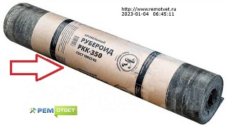

Есть отличия по сроку эксплуатации (службы) например вот такая
рулонная гидроизоляция (это рубероид) имеет довольно короткий срок службы в 5-7 лет.
