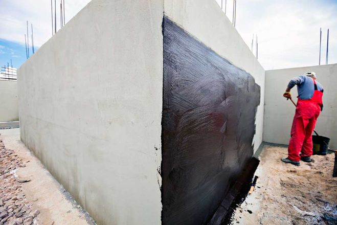

Инъекционная гидроизоляция применяется чаще для реконструкции старых фундаментов. Выполнять работы можно как с внешней, так и с внутренней стороны фундамента (при наличии подвала). В бетоне сверлятся отверстия на глубину ¾ толщины стены, в них вставляются стальные инъекторы, через которые в тело фундамента под давлением закачивается гидроизоляционный раствор. В результате химреакции состав превращается в нерастворимые кристаллы, которые заполняют все микротрещины в толще бетона или другого строительного материала. Метод довольно дорогой, но эффективно отсекает проникновение влаги в тело фундамента.
Обмазочная гидроизоляция наносится в два этапа (иногда больше) способом напыления или валиком.
Покрытие быстро высыхает, имеет высокую эластичность и хорошую водостойкость. На полностью высохшую поверхность можно с помощью этой же мастики приклеивать экструдированные пенополистирольные плиты для утепления фундамента и защиты гидроизоляционного покрытия от механических повреждений.

У себя на даче (ленточный фундамент) я использовал обмазочную гидроизоляцию, то есть речь о горячем битуме, в моем конкретном случае это наиболее эффективный вид гидроизоляции.
Плюс цена довольно приемлемая, да и работы можно выполнить самостоятельно (поверхность требует предварительной подготовки, гидроизоляцию наносил в два слоя).
Вместо "обычного" битума, можно использовать битумные мастики.

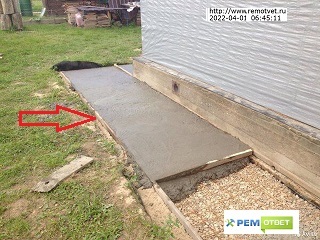

По периметру здания нужно организовать вот такую
отместку, отмостка обустраивается с небольшим уклоном от цоколя здания к краю.
И плюс гидроизоляция самого фундамента, что-то одно может не сработать, то есть только комплекс мероприятий эффективен.
