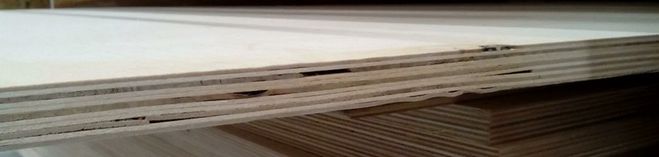

В первую очередь я бы выделил такое плохое свойство фанеры (кроме влагостойких), как боязнь воды и вообще влаги, которая может "идти" из подполья. При которой фанера сначала разбухает, а потом сужаясь выгибается. Бывают даже такие случаи, когда фанера расслаивается на слои, между листами, которые уложены в перпендикулярном направлении волокна. Между слоями клей, а он может после сушки оторваться от слоя дерева и потом вздуться. Получается, что фанера начинает пружинить в основном в местах, удалённых от крепления.
Как исправить проблему? Тут я боюсь, что надо менять искорёженные листы, так как проблема находится внутри листа.

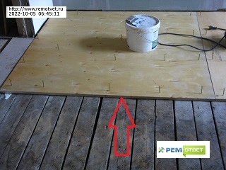

Сталкивался с ситуацией при которой на старые деревянные полы вот таким образом
укладывалась фанера.
Вариант в принципе рабочий, но перед укладкой нужно убедиться в нормальном состоянии лаг.
Возможно лаги сгнили (или половая доска) отсюда и проблема.
Демонтируем фанеру, вскрываем полы, проверяем состояние лаг, при необходимости заменяем сгнившие.

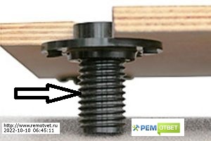

Фанерой выравнивают полы причем фанера может укладываться на стяжку напрямую, под фанерой могут быть лаги, или же речь вот о таких
регулируемых полах.
