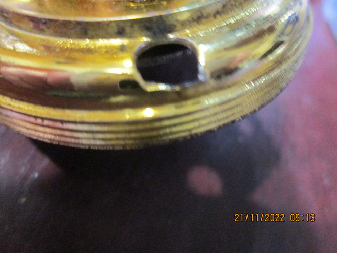

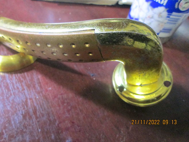

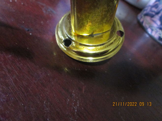

Как восстановить оборванные отверстия крепления к двери дверной ручки?
Rashitgaray [16.3K] 3 года назад
оборванные отверстия дверной ручки
Перед ремонтными работами нужно определиться из какого материала изготовлена та самая ручка.
Это может быть сталь, алюминий.латунь, силумин и.т.д.
Думаю (судя по фото и повреждениям) \то или латунь, или силумин.
И латунь и силумин это сплав.
Силумин сплав алюминия с кремнием, а латунь это сплав на основе меди.
Ручки нужно снять, очистить от загрязнений, ремонтируемый участок.
"Разбитые" отверстия можно запаять, если это латунь.
Зачищаем отверстия наждачной бумагой с мелким зерном,убираем пыль, обезжириваем.
Далее наносим (обрабатываем) флюс на поверхность.
Измельчаем припой и наносим его на поверхность.
Далее разогретый паяльник прикладываем к припою,он растекается и заполняет отверстие.
Затем ручку остужаем.
Вместо паяльника можно использовать и газовую горелку.
Всё, осталось просверлить новые отверстия и можно ручку устанавливать на место.
Вместо пайки можно использовать "холодную сварку" поверхность очищается и обезжиривается.
Холодную сварку лучше брать двухкомпонентную по составу, в основе "холодной сварки" эпоксидные смолы и плюс различные добавки.
Смесь (речь о двухкомпонентном составе) готовится строго по инструкции с соблюдением пропорций, "холодная сварка"разная, учитываем это.
А из личного опыта добавлю, на мой взгляд так "заморачиваться" с дверными ручками не совсем логично.
Если отверстия разбиты, заделайте их той же "холодной сваркой" или купите специальные заглушки под цвет ручек.
Далее сверлим отверстия в другом месте и закручиваем шурупы.
Или всё оставляем как есть, а под головку "штатных" шурупов устанавливаем плоские шайбы, в этом случае головка шурупа не проскочит через "разбитое", отверстие.
Шайбы можно купить вот такие латунные
как и материал изготовления ручки, диаметр подбираем по месту.
С точки зрения эстетики шайбы под головкой шурупа смотрятся не очень, но зато этот вариант надежный и тем более все равно отверстия повреждены.
Если эстетика на первом месте, то ручки повреждены и требуется их замена,судя по фото, это не дорогие ручки.
И тем более лучше их заменить (или использовать шайбы с шурупами) если нет ни паяльника ни горелки, флюса, припоя и.т.д.
Жаль, что не сделали фотографию изнутри.
Если бы передо мной стояла такая задача, то перевернул бы корпус. Заткнул нужные отверстия. Развёл эпоксидный клей и добавил металлическую пудру соответствующего цвета в качестве наполнителя-колера. Проблемное место заклеил цилиндриком пластилиновым нужного диаметра.
Заклеил. Отковырял пластилин после высыхания клея и вынул все "затычки". Всё. Получил бы усиленный корпус с новым отверстием под шуруп.
