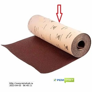

Наждачная бумага состоит из двух элементов, а именно подложка, на которую наклеены абразивы.
Маркировка зернистости наждачной бумаги обычно включает числовые и буквенные обозначения. Выглядит это так:
Числовые значения указывают на размер зерен абразивного материала, которым покрыта бумага. То есть, зернистость наждачной бумаги.
Чем больше этот показатель, тем меньше зерно наждачной бумаги, а значит более гладкой (вплоть до глянцевой) получится обрабатываемая поверхность.
Буква Р означает, что зернистость данной наждачной бумаги обозначена по современному ГОСТу. И вот тут самое интересное. Ранее зернистость указывалась буквой Н и число рядом с буквой обозначало величину зерна в микронах. Соответственно, чем больше зерно, тем больше зернистость. В современном же обозначении наоборот - чем больше число, тем меньше зернистость.
Думаю, что в данный момент вас интересует современное обозначение, поэтому, если видите крупное зерно - числовое обозначение будет меньше. Если зерно мелкое - число будет больше.

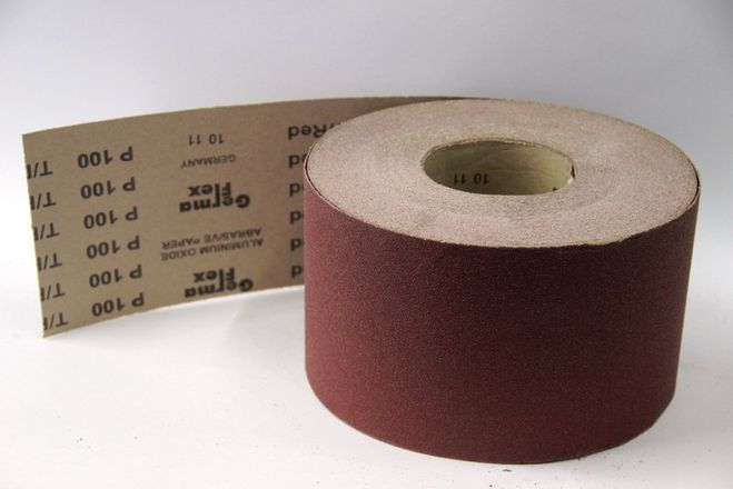

Если Вы купили отечественную наждачную бумагу, то по новому ГОСТу та самая зернистость обозначается буквой "Р", после буквы идут цифры.
По старому ГОСТу (Советскому) вначале буква, далее дефис и после дефиса цифры И причем буква "Н", используется если указан размер зерна в десятых долях микрона, а буква "М" , то это размер зерна в микронах (важный момент).
Например к крупнозернистой, наждачной бумаги относится бумага с маркировкой "Р22", "Р36", "Р24", используется такая бумага для первичной и очень грубой обработки поверхности.
Например бумага "Р22", размер зерна от 800 и до 1000 мкм (мкм, это микрометры).
Наждачная бумага с маркировкой "Р40", чаще используется для грубой обработки (шлифовки) древесины, размер зерна 400-500 мкм (микрометры).
Наждачная бумага с маркировкой "Р240", или же "Р280", это уже мелкозернистая наждачка, чаще используется финишной шлифовки древесины, но твердых пород.
Наждачная бумага с маркировкой "Р400" или даже "Р600", используется при финишной (она же окончательная шлифовка, полировка) поверхности и включая "мокрую шлифовку.
