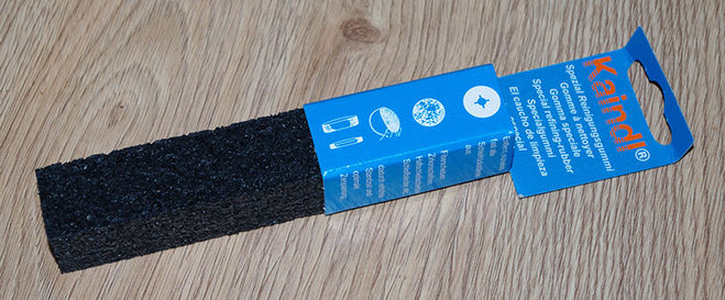

Существует и второй метод очистки с помощью "чистящего бруска" из каучука
