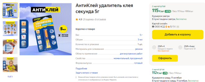

Для удаления залитой клеем спички из замочной скважины можно попробовать использовать специальный растворитель клея. Есть, конечно, и другие способы, но мне они кажутся крайне ненадежными. Например, некоторые люди предлагают размягчение клея теплом: можно нагреть кончик иголки или крючка над пламенем свечи и аккуратно прокрутить его вокруг залитой спички. Это поможет размягчить клей и облегчить процесс удаления. Весь клей вы не размягчите, а только дадите ему еще больше растечься внутри замочной скважины. Еще предлагают использование механической силы, мол можно попробовать аккуратно вынуть спичку, используя иголку или крючок, чтобы протолкнуть ее через замочную скважину. Однако необходимо быть осторожным, чтобы не повредить замок. Здесь уже доля правды присутствует. Механическую силу по любому придётся применять, но для начала ведь нужно разобраться с клеем.
Вернёмся к растворителю клея. Сейчас рынок предлагает множество подобных средств. Оно может выглядеть к примеру так:
Удалитель клея
Или вот так:
Как удалить супер клей
