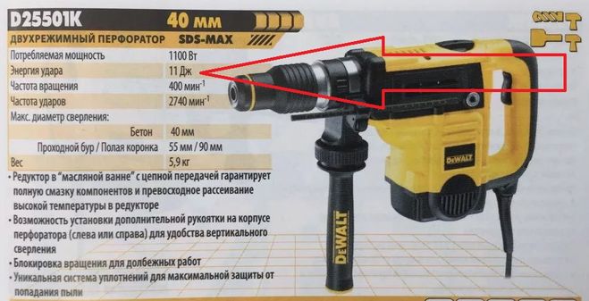

Смотрите при выборе графу "Энергия удара", вот пример:
Важно учитывать следующее, помимо мощности (а эта характеристика относится к двигателю перфоратора и измеряется в Ваттах, или Киловаттах), важно учитывать силу удара перфоратора (измеряется в Джоулях), а так же частоту наносимых ударов.

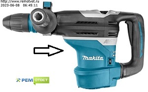

Я сверлю бетон, вот таким
перфоратором "Макита" (это профессиональный инструмент) мощностью всего 1,1 кВт (1100 Вт, не самый мощный перфоратор, но его достаточно для сквозного отверстия в стене толщиной 50-70 см), при это энергия удара 8,3 Дж. и этого достаточно.
Моё мнение, нужен перфоратор мощностью не менее 1000 Вт, если сверлите постоянно такие отверстия, то берите более мощный инструмент 1,5 и более кВт (речь о мощности двигателя, см. выше).
