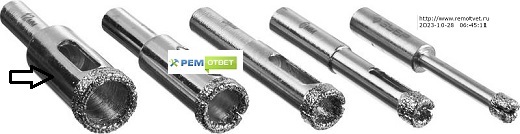

Кафель можно просверлить "алмазными" трубчатыми сверлами, я купил сразу вот такой
набор сверл разного диаметра.

Отверстие в кафеле делаем трубчатыми алмазными сверлами (см.выше).
