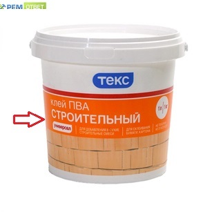

Я часто добавляю в различные строительные растворы, для улучшения их определенных характеристик, вот такой
строительный клей ПВА.
Храниться он должен только в теплом помещении, обычно речь идет о помещении с комнатной температурой.
Если клей ПВА "перемерзнет", то часть его ключевых характеристик будут не соответствовать заявленным, от производителя.
