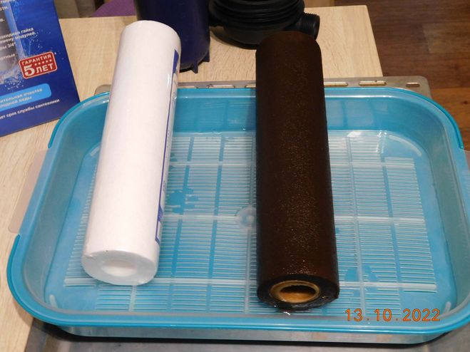

Давным-давно (во времена СССР) в многоквартирных домах из водопроводного крана текла вода питьевого качества – вкусная и абсолютно безопасная. Но с тех пор много воды утекло, и превратилась она в жидкость хозяйственно-бытового назначения. Требования к её качеству изложены в СанПиН 2.1.3684-21… насколько соблюдаются эти требования видно на фото ниже:
Водопроводная вода
Фото 1.
Фильтрующий элемент, показанный на фото, проработал чуть больше месяца. Понятно, что если пить воду такого качества без обработки здоровье явно лучше не станет. Причём произойдёт это если не сразу, то по истечении некоторого времени - точно. Как бы там ни было дожидаться пока коммунальщики, обеспечат приемлемое качество воды сегодня бесполезно. Если есть желание, по крайней мере, узнавать вкус любимого сорта кофе или чая, то придётся либо использовать бутилированную воду, выбирая её по заявленным характеристикам, либо готовить (очищать) её самому.
