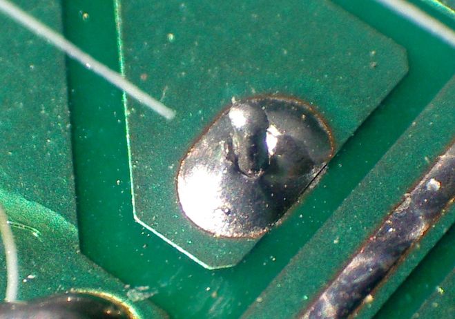

Очень похоже, что где-то плохой контакт. Выглядеть это может вот так:
или и вовсе так
Не так давно у меня подобная проблема встретилась в заряднике телефона. Когда я разобрал его, то разъем для USB был некачественно припаян. Очевидно, что в ходе эксплуатации он расшатался и контакт тоже пропадал. Еще один подобный конфуз был с автономной светодиодной лампой на магнитах. Там плохо была припаяна ножка контакта аккумулятора. В общем, встречается подобное повсеместно.
Советую Вам разобрать вашу люстру и еще раз визуально ее просмотреть. Лучше, если вооружитесь лупой и всё это будете делать при хорошем освещении. Пытайтесь пошевелить каждый элемент на плате, пальцем, а лучше пинцетом. При этом наблюдайте, будет ли он хоть чуть чуть шевелиться. А еще лучше в этот момент переверните плату и наблюдайте за ножками элемента.
Если на плате поиски не увенчаются успехом, то переходите на светодиоды. Осмотрите пайку в начале ленты (или как там она у вас устроена) и в конце. А затем каждый светодиод. Там тоже пайка может отходить и так как они соединены последовательно, то тухнет вся люстра.
