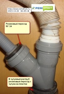

У меня в один раструб чугунной канализационной трубы (до их замены было так) подключен и сифон и сливной шланг стиральной машины.
Диаметр раструба чугунных труб больше диаметра канализационных труб ПВХ, поэтому я использовал стразу две переходные манжеты.
Одна вот такая
"чугун-пластик" вставляется враструб чугунного канализационного тройника.
Далее я установил косой тройник ПВХ и уже в тройник через переходную манжету под сливной шланг стиралки (в моем случае манжета 50 х 32) подключил слив (шланг).
Что касается сифона, в моем случае, то он вставлялся в раструб тройника ПВХ, переходник не нужен, нужно только установить враструб "штатное" уплотнительное кольцо и с торца гофры сифона снимите фаску, уплотнительное кольцо, смажьте перед тем как вставлять гофру.
Дальше, если у Вас канализационные трубы ПВХ (или бесшумная полипропиленовая труба), то никакой переходник не нужен, гофра вставляется напрямую в раструб.
Если в тройник подключается только сифон раковины и тройник чугунный, то нужна переходная манжета с чугуна на пластик (см. фото выше).

Если трубы не менялись, у Вас ещё старая Советская чугунная канализация, то нужен резиновый переход (он же манжета) с чугуна на пластик.
В моем случае, до того как поменял трубы с чугуна на пластик я в одной точке подключали сифон раковины и сливной шланг стиральной машины.
В чугунный раструб вставлялся косой тройник ПВХ использовал два перехода с чугуна на пластик под тройник и манжету под сливной шланг стиралки, вот фото для наглядности.
И ещё, если подключаете сифон напрямую в раструб чугунного тройника, то советую резиновый переход "чугун-пластик" сажать на герметик, но перед этим внимательно осмотрите раструб тройника и при необходимости очистите его от грязи.
