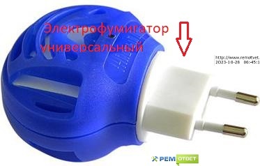

И ещё из личного опыта, чтобы не иметь подобных проблем, мы купили вот такой
"электрофумигатор", он универсальный, работает и с жидкостью и с пластинами от комаров, (нельзя одновременно использовать и жидкость и пластины).
Не нужно давить (уничтожать) комаров на стенах, и тем более если стены светлые (обои, побелка и т.п).
Одно устройство эффективно в помещении до 30 кв.м., да и цена доступная.
Комаров и мошек, просто нет и белые поверхности чистые.
