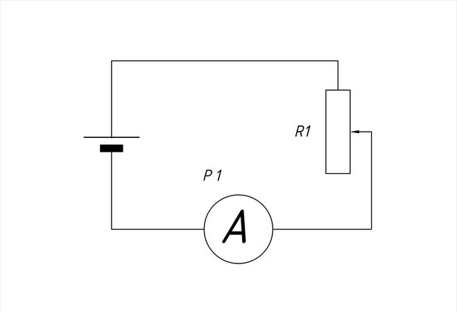

Определение ёмкости тестируемого образца аккумулятора производится следующим образом:
I. Аккумулятор подключается в разрядную цепь (рис.1) и разряжается током = It до конечного напряжения разряда. Величина It устанавливается R1. Величина It контролируется амперметром Р1.
Схема разряда
Рис.1

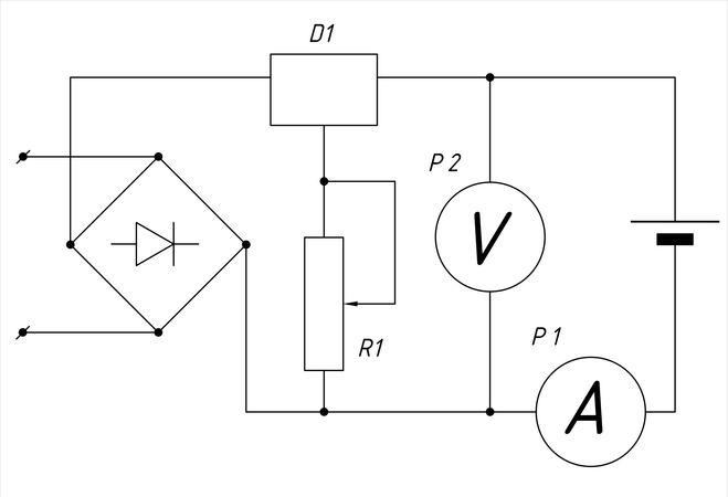

II. Аккумулятор подключается в зарядную цепь (рис.2) и заряжается током = It до достижения постоянства напряжения на аккумуляторе в течение 30 минут. Величина It устанавливается и поддерживается в процессе заряда R1. После окончания заряда стабилизируется температура аккумулятора до температуры начала заряда.
Схема заряда
Рис.2
III. Аккумулятор вновь подключается в разрядную цепь (рис.1) и разряжается током = It до конечного напряжения разряда с отсчётом продолжительности процесса.
IV. Рассчитывается фактическая ёмкость аккумулятора С = I × n (A × час) и сравнивается с той, «что нарисовали китайцы».

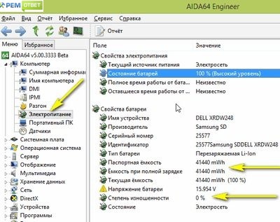

Ещё вариант (программный) программа "AIDA64" у меня она на ноутбуке установлена.
Запускаем программу, далее "компьютер", "электропитание" , там есть информация о емкости аккумулятора, включая паспортную емкость, а также ёмкость при полном заряде, и текущую ёмкость, вот фото
для ознакомления.
