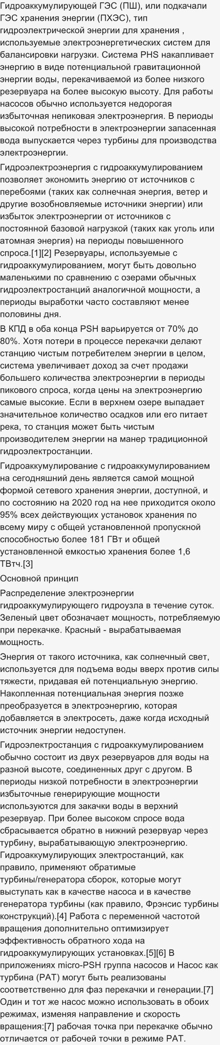

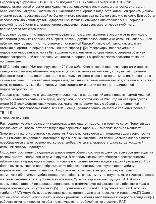

Самое дороге в ветряке это накопитель - аккумулятор, хотя можно за день ветряком накачать воду в резервуар, а затем сливать воду через генератор электроэнергии (кстати такие электростанции даже существуют)
Главное в Вашем вопросе КПД - экономическая эффективность - основное при работе в холостую ветряк чтобы превращал, аккумулировал электроэнергию, при застои чтобы мог потребителя удовлетворить.
Как выше уже говорил - самое дорогое аккумулятор электроэнергии, а ночами ветра почему-то в основном переходят в штиль.
