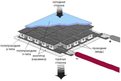

Полупроводниковые насосы используют в своей работе эффект Пельтье. Этот эффект имеет место при переносе энергии при прохождении электроэнергии через место соединения (спая) двух проводников, изготовленных из разных материалов. В силу специфики этот тип тепловых насосов используется только в электронике.
Модуль Пельтье

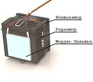

Куллер, в структуру которого входит построенные на эффект Пельтье модуль выглядит так
Кулер с модулем Пельтье
