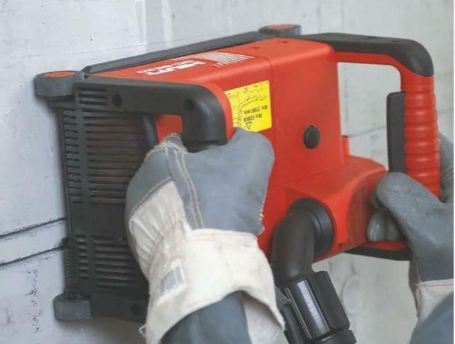

При выборе штробореза обращайте внимание на мощность инструмента, на глубину пропила (важная характеристика), возможность регулировки ширины борозды, бренд, цена, наличие дополнительных опций.
Также обратите внимание на тип штробореза, это может быть аккумуляторный штроборез, или сетевой.
Если нужно прокладывать трубы в штробе, то лучше брать штроборез с максимальной глубиной реза, если только электропроводку то достаточно купить штроборез с глубиной пропила до 45 мм и даже если провод в гофре, этого достаточно.
Дальше мощность, если чаще борозды нарезаются в бетоне, то берите штроборез мощностью 1,5 - 2 кВт и выше.
Для разовой работы подойдет бытовой инструмент, для постоянной работы, нужен уже профессиональный инструмент.
Что касается фирмы производителя, то у меня практически весь и инструмент включая штроборез "Макита" (Makita)
этот инструмент не делится на "бытовой" и профессиональный, он весь профессиональный.
Высокое качество не только сборки, но и комплектующих.
Макита, это надежный штроборез (и долговечный) он у меня уже несколько лет и нет с ним проблем, даже при работе в сложных условиях.
Мой штроборез мощностью 1800 Вт, есть возможность регулировки ширины пропила, есть дополнительные опции. Например "плавный пуск", защита от перегрузки, есть даже фиксатор выключателя, что удобно, не нужно держать кнопку нажатой (если проще).
В комплекте кейс, два диска, дополнительная рукоятка.
В своем вопросе Вы указали, что Ваш муж и его напарник, делая ремонты в квартирах, обходились раньше без штробореза. При этом Вы указали, что этот инструмент им будет нужен не часто. Поэтому, на мой взгляд Вам не стоит приобретать его, так его вполне может заменить болгарка. Да, штробу придется делать дольше по времени, но зато не придется тратить деньги.
Но если Вы решили приобрести штроборез, то стоит обратить внимание на следующие параметры:
  • Мощность, обычно параметр у этого инструмента находится в диапазоне от 900 до 2600 Вт.
  • Глубина реза, параметр колеблется от 10 мм до 100 мм.
  • Ширина пропила. Помимо глубины есть ширина пропила. Если инструмент профессиональный, то этот параметр может достигать до 45 мм.
  • Возможность регулирования частоты вращения. Есть модели, где нельзя регулировать частоту вращения.
  • Наличие плавного пуска.
  • Также стоит обратить внимание на вес.
Еще хочется обратить внимание, что многие путают штроборез с бороздодел. Главное отличие заключается в том, что у штробореза 2 диска, а не один.
