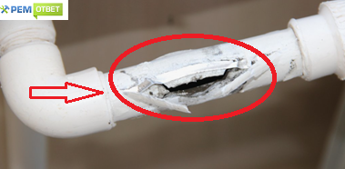

Минусов гораздо больше и практически все они критические:
Если в системе отопления вода, её придется сливать, в ином случае замерзнет и "разорвёт" трубы
(это если на улице очень низкие температуры).
