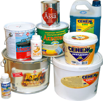

Пол в бане можно пропитать как изнутри помещение, так и снаружи, то есть снизу. Для этого могут применяться различные виды пропиток - антисептиков. Кстати, такая пропитка как правило еще повышает и огнеупорность древесины. Но прежде всего, антисептик предназначен для того, чтобы защитить древесину от гниения, бактерий, насекомых, а так же от плесени - грибка. Поэтому внимательно необходимо смотреть аннотацию, так как есть пропитки защищающие от ультрафиолета, но внутри они не потребуются. А есть пропитки, которые предохраняют древесину от потемнения (синевы), но не от насекомых и плесени. К примеру пропитка тиккурила сочетает в себе все плюсы, а так же она сойдет для внешних стен. Для внутренних работ хорошо подходит экологически чистый акватекс.
