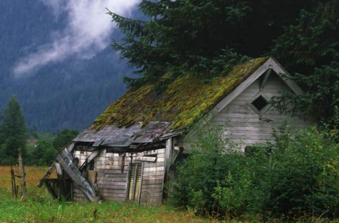

Можно конечно и не обрабатывать снаружи дерево ничем, но лет через пять баня приобретёт примерно вот такой цвет
Согласитесь, что к такому красивому пейзажу такой цвет сооружения совершенно не подходит. Согласен, что пропитка сейчас стоит не дёшево, но могу посоветовать простой способ, как уберечь дерево от гнили и от неблагоприятного воздействия атмосферы и УФ лучей. Берёте масло, (можно договориться с электриками, обслуживающими трансформаторы) добавляете в него немного половой краски и прокрашиваете сруб. Этот септик не только надолго сохранит дерево, но и выделит фактуру дерева, причём цвет будет держаться долго. Вот так, дёшево и сердито))). Только краски надо добавлять совсем немного, хорошенько перемешивать и прежде чем красить сруб мазнуть по какой либо деревяшке, посмотрев какой получился цвет.
