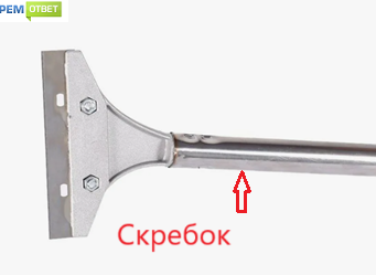

Далее остатки битума удаляем шпателем (металлическим), или вот таким
скребком.
Даже если на поверхности останется часть битума, это не страшно. насечкой "пробиваем" битум до основания (важный момент).
