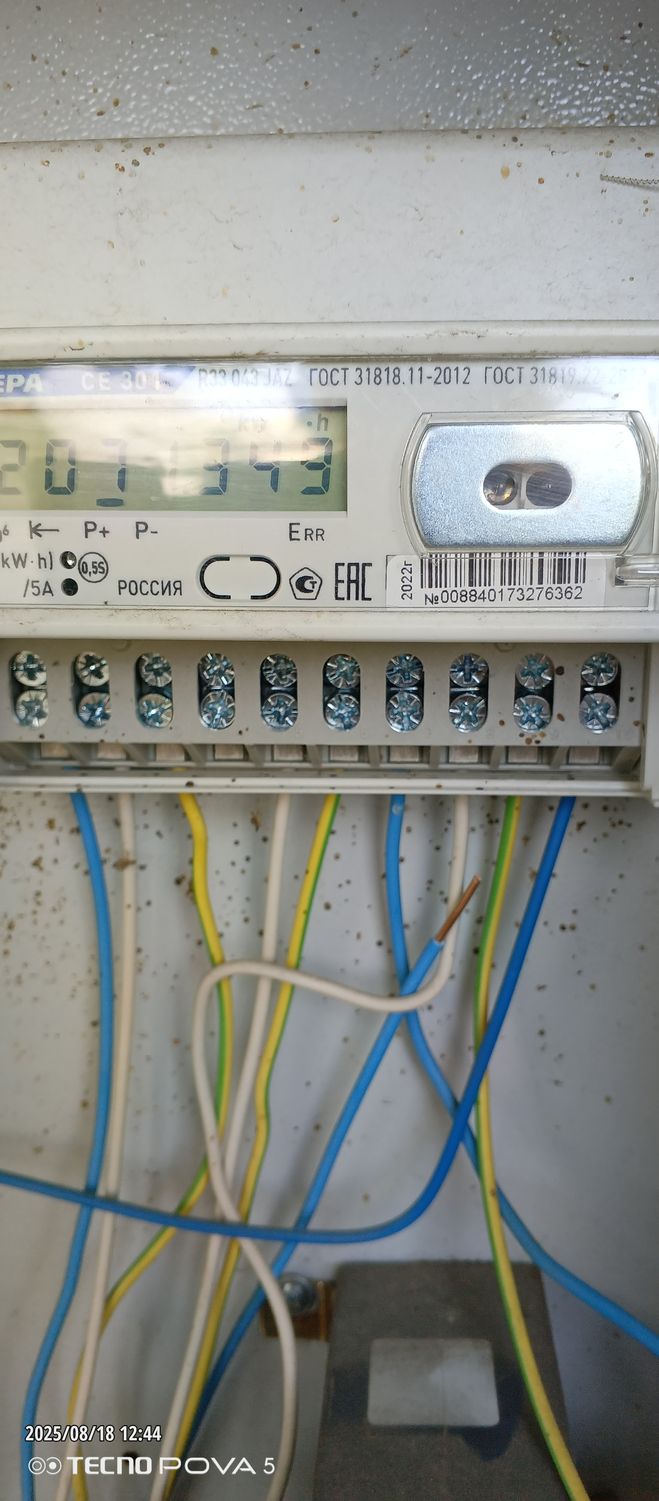

На электросчетчике вылетел один провод от трансформатора тока. Какие могут быть последствия?.

А что мешает его вернуть на место? Дело пары минут!  —  2 месяца назад
Если подойдёт к вам с проверкой инспектор энергоснабжающей организации, то последствия будут огромные в основном материальные, акт безучётного потребления напишет точно, так как сорваны пломбы с клемной крышки прибора учёта.
Нужно немедленно звонить в энергоснабжающую организацию только они имеют право снимать пломбы.
Трансформатор тока работает в режиме короткого замыкания, разрывать вторичные цепи запрещено, может возникнуть опасное высокое напряжение. Поэтому для безопасности монтаж вторичных цепей нужно выполнять через переходную испытательную коробку. В ней можно замыкать вторичные цепи накоротко и отключать счётчик от напряжения.
Сразу же отмечу, не нужно никаких самостоятельных действий, лучше сразу позвоните в свою энергоснабжающую компанию, их специалисты (лицензированные) устранят эту проблему.
А проблемы могут быть такие:
Обмотка трансформатора "разорвана" (то есть, не замкнута) может возникнуть высокое напряжение и как следствие повреждение подключённых устройств (точней приборов), межвиткое замыкание и.т.п.
И ещё, Ваш счетчик некорректно считает показания из-за этого, если не обратиться в энергоснабжающую организацию, то могут выписать штраф.
Учитывайте что только специалисты из этой компании могут "срывать" пломбы.
Электросчётчики подлежат опломбированию
если пломбы сорвана, то скорей всего электросчетчик демонтируют и отправят его на внеочередную поверку.
Чтобы избежать всех этих проблем, рекомендую не затягивать с обращением в энергоснабжающую организацию, этим обращением последствия можно минимизировать.
