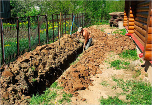

Земляные работы могут выполняться как в ручном режиме,
так и техникой.
, цены разные.
Грунт разный, стоимость работ, разная.
