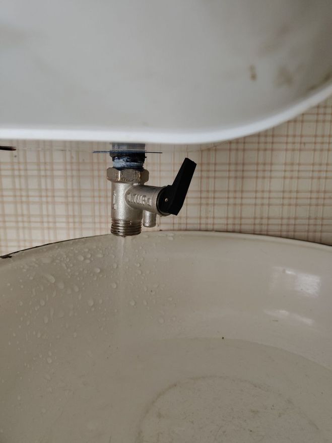

Частный дом, система простая все работало пару лет, из клапана начала течь вода, заменил клапан - не помогло.
1) должен ли клапан пропускать воду из своего входного отверстия?
2) главный входной кран закрыт не закрывается до конца и воду чуток течет и при этом сильно капает из дренажного отверстия клапана?
водогрей 10л dexp электр. стоит неделю выключенный водна капает сильно.
поменял два клапана разных, неужели оба брак?

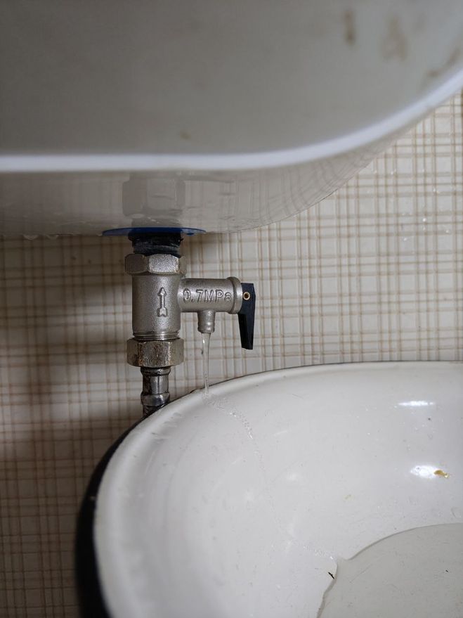

Сразу же отмечу, небольшое подтекание (течь) клапана, это вполне нормальное явление, так и должно быть, особенно при нагреве воды, бойлером.
Тут объяснение простое, при нагреве вода расширяется и в баке бойлера образуется избыточное давление, предохранительный клапан то самое давление, "сбрасывает".
Если вода течет из клапана постоянно, это уже ненормально.
Проверьте клапан, для начала, нажмите несколько раз вот на этот рычаг
клапана (потяните за рычаг, потом верните его в исходное положение).
Клапан должен работать без заеданий и помех.
Возможно у Вас в системе изначально избыточное давление, ознакомьтесь с инструкцией к водонагревателю, возможно он не рассчитан на такое давление.
Возможно предохранительный клапан давно в эксплуатации и пришло время его чистить, например если в доме жёсткая вода, то проблема может заключаться в образование известкового налета.
Возможно проблема в самом бойлере, он не отключается при нагреве, образуется избыточное давление и клапан его сбрасывает, проверьте температурный датчик, возможно он вышел из строя и требуется его замена.
Предназначение этого клапана не допустить разрыва нагревательного бака при нагревании на высоких температурах. От высокого нагрева вода расширяется, клапан сбрасывает высокое давление. На ним даже обозначено 0,7 МРА примерно 7 атмосфер. В системе такого давления просто быть не может. Скорее всего брак самого клапана. При покупке попробуйте дунуть снизу, заткнув верх, такого давления вы конечно не создадите, но если продувается-явно брак. Попробуйте открыть клавишей-возможно просто засорился. Разобрать- промыть, продуть , прочистить.
