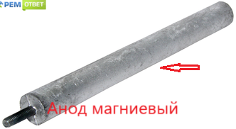

Магниевый электрод (анод) визуально выглядит вот так
это металлический стержень который покрывают сплавом магния.
